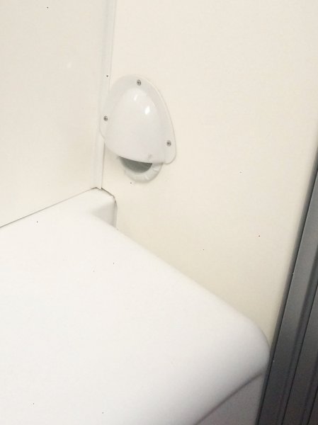

Hej är ny här på forumet även ny med husbil. Har en Hymer B678. Nu undrar jag hur man stänger av den irriterande fläkten som blåser in varmluft/luft in i duschen vid golvet. Den verkar dra luft från köket bakom spisen och konvektorn där. Har ALDE 3010, stänger jag av alden på panelen så slocknar fläkten, men det finns inget på panelen som fungerar till fläkten. Det är inte fläkten i alde pannan jag menar.

Konvektor = element eller vad det nu heter. Min är en 2010a. Längst in i hörnet kanske 2 dm från golvet så sitter det ett utblås ner mot golvet så att vatten inte kan rinna in där. Där ur blåser det varmluft.

Har löst det nu. Följde kabeln från fläkten och den var kopplad till 12 pumpen på alden. Så jag har kopplat ur den så länge, jag ska köpa en kontakt och koppla på den så att man kan välja om man vill ha på den eller ej. Kan ju vara bra att ha om man tex vill torka kläder som man hängt iduschen.

Hej jag har bara avstängning till gasol där, men jag ska kolla en gång till när jag kommer hem.
