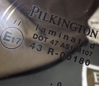

Här har du det som står på rutan..... Den är svagt bronstonad..... Men det är ju inte helt hundra att du har samma men mer än högst troligt så kolla upp noga om du behöver numret som är det enda som står på rutan men kanske inte räcker ändå.
Det som står längst ner är bara, . 0
Lycka till. M.v.h. JANKRO.
