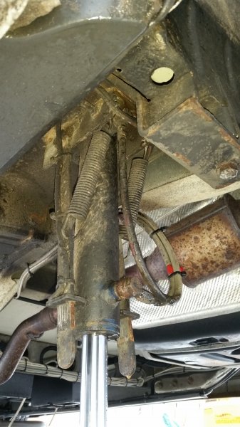

Kan vara bra att veta att alla system inte har dubbelverkande cylindrar.
Detta innebär;
Enkelverkande = Cylindern dras upp med fjäderkraft.
Dubbelverkande = cylindern dras upp med hydraulik.
En enkelverkande cylinder kan bli omöjlig att få upp om stödplattan frusit fast mot underlaget.

Sv: Hydrualiska stödben
Vilket fabrikat har enkelverkande hydraliska stödben för husbilar??

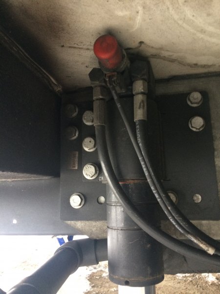

F.d. 50609
Så ser det ut på mina, en slang uppe och en slang nere.
Bättre/Sämre än något annat? Vet inte dom satt där när jag köpte bilen och dom fungerar bra för mig Trots kyla och snö .....
För det var vad Ts frågade om, ta nu och plocka fram vinterdäcken och kom ut och prova era stödben så vi kan ge Ts en bra bild av vad som fungerar.
