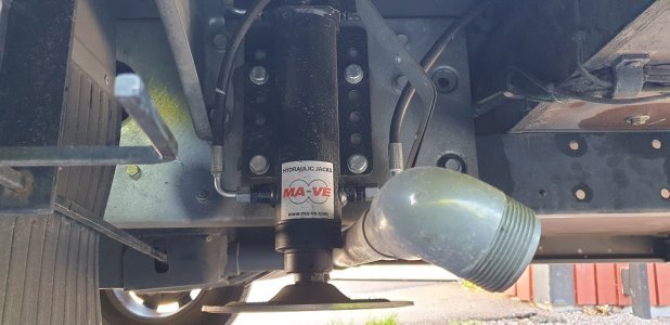

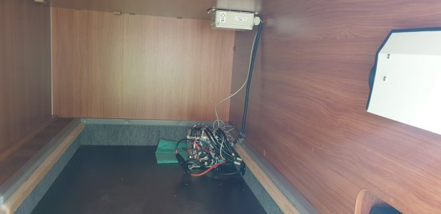

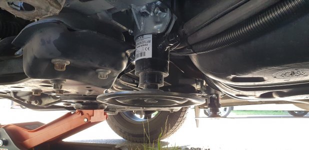

Jag monterade vår pump i garaget
    37,3 KB · Visningar: 131
    40,3 KB · Visningar: 133
    23,7 KB · Visningar: 130
    77,6 KB · Visningar: 129
