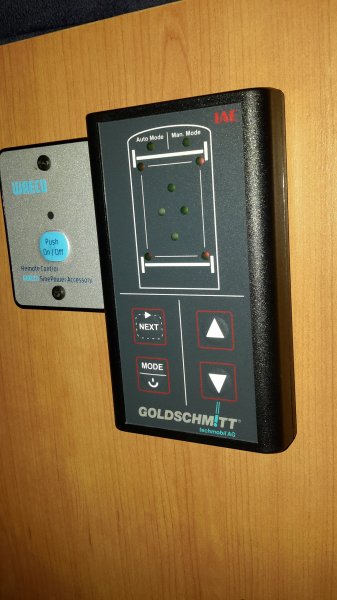

F.d. 50609
Sv: Hydraliska stödben från HPC
Har egentligen ingen åsikt men ...
Jag är nöjd med det någon beställde till vår bil...
Vet inte vad det kostade , men det är iaf från ett välkänt företag.
