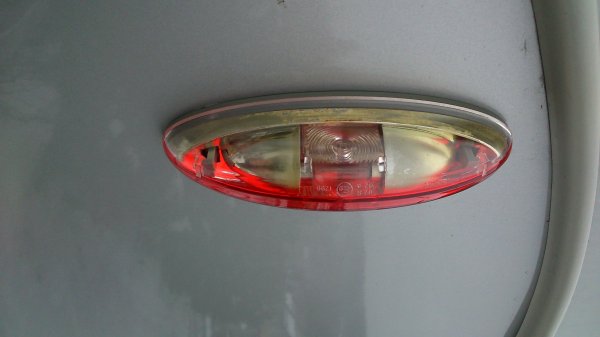

Er det noen som vet hvordan jeg kan få av glasset på dette parklys for å bytte pære?
Prøvde å stikke inne noe tynt fra åpningen i bunnen, men fikk ikke løst ut glasset.

Er det ikke en liten åpning ved låsehaken i nerkant?
En må sette inn en liten skruvmeisel i denne og presse opp den grå låshaken til en kan løfte ut nedre ende litt og så dytte hele glasse oppover til det slipper i øvre låsehake. Men forsiktig så du ikke knekker den grå låsehaken.
