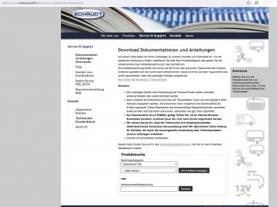

Her finder du manualer på flere sprog, dog ikke svensk
I felterne forneden vælger du først Elektroblock EBL, dernæst vælger du om den er med eller uden ladefunktion. Jeg har prøvet at vælge med ladefunktion og trykket på "(217) Artikel Anzeigen".
Derefter kommer der en hel masse manualer og du skal så blade ned til 271 og vælge det sprog du helst vil have. Derefter Download. Voila!

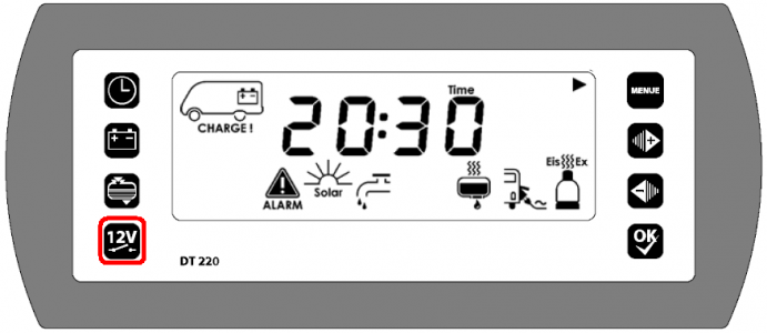

Hittar inte huvudströmbrytare till EBL Schault 271. Någon som vet?
"Huvudbrytaren" finns inte på EBL utan (oftast?) på manöverpanelen. Sökte ex på den på Gunnillas Kenth bild dvs DT 220.
Där finns instr som följer:
Tryck kort på knappen ”12 V”.
F Displayen tänds.
 Tryck en gång till kort på knappen ”12 V”.
F Systemet är nu avstängt.
F ”12V OFF” visas.
 Tryck på knappen ”Battery menu” och håll den intryckt i 10 sekunder.
F Displayen lyser i 5 sekunder.
F Fritidsbatterisymbolen blinkar i 3 sekunder.
F Då visar displayen inget annat och systemet stängs av.
Y Värmesystemets frostskyddsventil öppnar när bodelen
batteriet är isolerat från elektroblocket genom batteriisoleringen. Pannan
och vattentanken tom när frostskyddsventilen är öppen. Se den
bruksanvisning för värmesystemet för ytterligare information.
Så fungerar det även på vår bil med annan manöverpanel...
