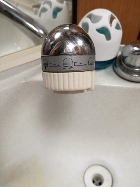

Har just upptäckt att kökskranen slutat fungera och vi färjar över till Tyskland i morgon söndag. Någon som vet var vi kan hitta ett ställe som kan laga detta? Finns det på Rugen eller i närheten? Är nog inte pumpen eftersom allt fungerar i toan.

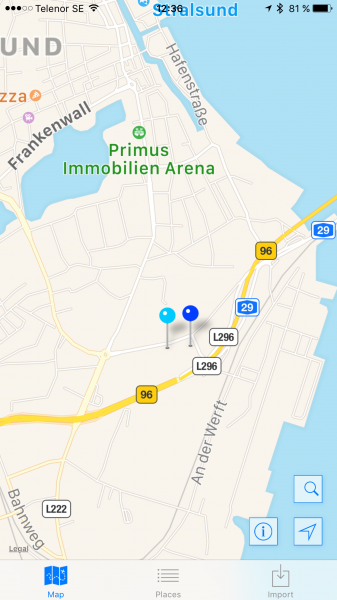

Om inte annat hittar du följande försäljning/verkstad direkt efter nya bron mellan Rügen och fastlandet vid Stralsund på höger sida;
Caravan Center Dahnke GmbH
Werftstraße 16, 18439 Stralsund

Om det inte löser sig med en ny kökskran
om du har en annan kran som man kan stänga på strilen så kan du stänga den och sen öppna den kranen där brytaren är sönder så kommer vattnet där ex i köket
Vattnet finner vägen.

I Stralsund finns det. Första avfarten efter bron kör du av och nästa korsning till höger så ligger den på höger sida längre ner på gatan. Det finns två ställplatser som ligger granne med butiken. Sedan är Stralsund en fin stad att utforska.

Det låter som sladdanslutningen i "vredet" på kranen lossnat. Lossa spaken och kåpan som sitter med en stjärnskruv. Tvinna fast (eller löd) den lösa anslutningen. Lite silvertapen hjälpte oss en gång.
