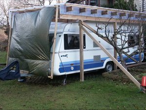

Byggde en CarPort till husvagnen som nu i höst skall modifieras till husbilen.
Allt skruvas för att kunna monteras runt 1/10 och demonteras 1/4. Det är en tillfällig byggnad som står uppe max 6mån. Stabilt byggt, har klarat både Gudrun och Per mycket tack vare stagen men också för att vindfånget är mycket begränsat.
Tryckimpregnerat, plasttak. Utbärning från garaget där byggsatsen förvaras 1/4-30/9 och montering tar ca 8tim. Demontering och inbärning/stuvning i garaget tar ca 4tim.
Bild 1-2 så ser det ut sommarperioden.
Bild 3 så såg det ut när husvagnen förvarades under tak.
