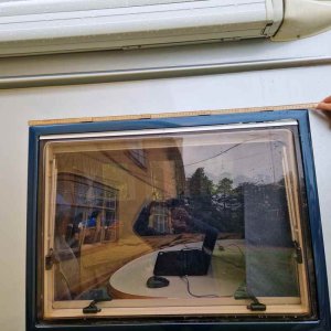

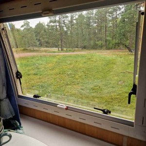

Hej och tack för era inlägg! Kunde inte svara tidigare. Fönstret finns på höger sida av bilen. Storlek: 58 (h) x 85 (b) cm. Fönstret öppnas genom upplåsning av hakarna nere och på sidorna. Sedan knuffar man upp fönstret försiktigt på undersidan. Kanske hade det varit tydligare att skriva att man vinklar upp fönstret.
Från utsidan: Fönstret har bara en aluminiumprofil på ovansidan. Vä-hö-nere finns ingen aluminiumprofil.

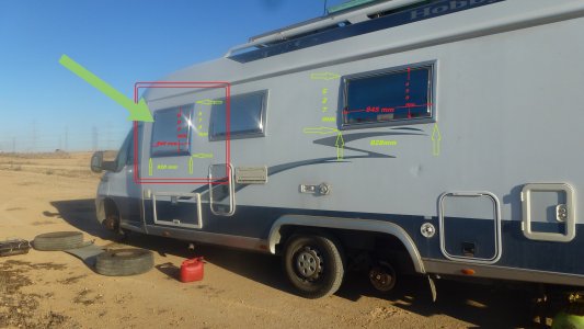

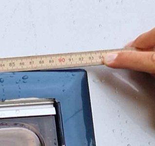

Som syns på bilden är bredden 92,5 cm. Höjden är 67,5 cm (allt måttat på den yttersta ramens kant).
Svar på frågan: Ja, husbilens sidor är buktade, så även fönstren.
Annars, min fråga gällde i första hand om fönstrets funktion var defekt, ty fönstret har ju glidskenor på sidorna, som endast gör nytta om man vill fästa fönstret i utskjutet (öppnat) läge (vilket ju inte går då fönstret i så fall ramlar ned i backen).

För mej förefaller det som att fönstret inte är ikrokat ordentligt i överkant? Aluminiumlisten i överkant skall kroka i en motsvarande i fönsterramen.
För att göra det måste du skruva bort öppethållarna, sedan lyfta fönstret drygt 90 grader och passa in listerna mot varandra så att de krokar i.
Det finns ett litet stift i listen på ramen som skall passa i motsvarande uttag i listen på fönstret för att förhindra att fönstret kan förskjutas i längsled, detta måste passas in samtidigt. Sedan bör fönstret hänga på plats ordentligt. Därefter är det bara att återmontera öppethållarna.

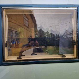

Hej muskatten! Nu efter ett år, återkommer jag. Har lärt mig mycket under detta årets resa, då jag mött en Hobby entusiast på en kamping i Italien. "Hobby 700" är ju mitt husbilsmärke. Nu vet jag att ett antal fönster på min husbil inte längre är original, liksom det fönster vars aluminiumlist inte kan kroka in i fönsterramen, när jag lyft upp fönstret i 90 graders vinkel. HB fönstrens originalmärke är "Hartal", men fönstret ovan i bild är "ParaPress 43 R - 001736 PMMA - XT". Måtten ovan är de samma, men tyvärr har jag angett måtten inkl. fönsterramen.
