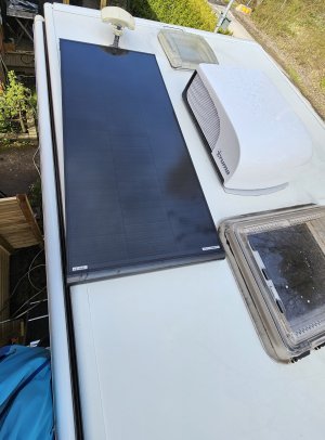

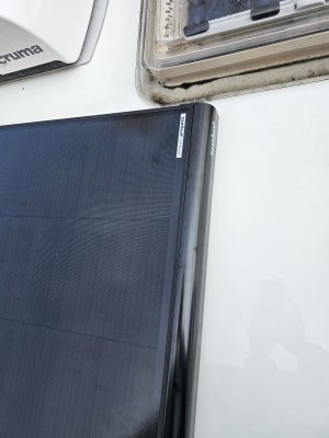

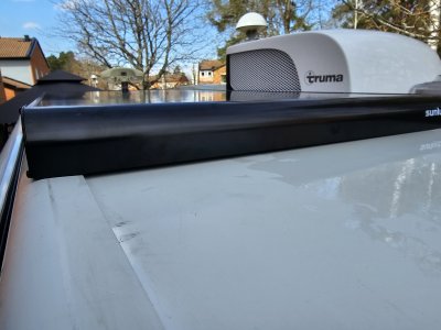

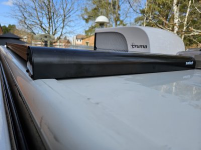

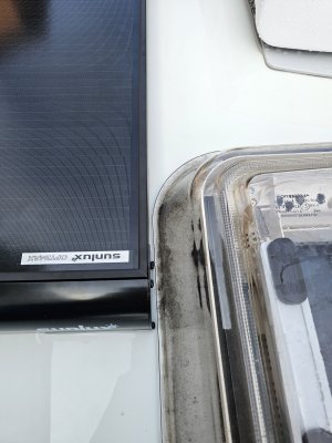

Skulle montera min solcell som jag köpte för länge sedan men som först nu blivit tid över för att mecka runt med.
Då visar det sig när jag lyfter upp den att den inte riktigt ryms på taket, för solluckan är ivägen. (eller, jo, den ryms om man låter den vila på kantlisten.)
Bifogar ett gäng bilder.
Frågorna som uppstår är flera:
1. Kan man limma fast panelen även på lite ojämnt underlag. (hörnlisten är cirka 5mm och glipan ser ut att kunna fyllas med lim men frågan är ju ifall det blir hållbart???
2. Om det inte går kan man "såga bort" lite av plasten för takluckan eller kommer det läcka in vatten då istället??
3. Är det bara att skruva bort tv-antennen och skaffa plats på det viset?
4. eller, den sista funderingen, ska man sätta panelen lite längre bort, på andra sidan om takluckorna (dvs vänster sida av bilen) och dra längre kabel bara över taket. Planen var från början att borra ner genom taket på högersida, nära entredörren, ovanför kylen, för då kommer jag ner till ett skåp som just nu endast innehåller en platttv och kan därmed sätta mppt:en lite "osynligt", dessutom, från det skåpet når jag också batteriet enkelt.
Men det kanske är feltänk, skulle det vara bättre att dra omkring kablaget inne i bilen?
Hur långa kablar kan man dra innan det blir problem med strömmen? (190w panel, 6mm^2 kablar.)
Mvh Nordis

Jag hade limmat den på andra sidan Ac-n där den ser ut att få plats.
Limma kabelkanal som går över taket, dit du vill gå ner med kabeln. Gärna rakt och snyggt, eventuellt en vinkel om det behövs
Mvh Per
Aylahusbilen
124
Lund
33332
Jag hade gjort som Peter föreslår.
Ta bort tv antennen, sätt panelen där och så har du genomgången klar i taket för dina kablar från solcellen.
