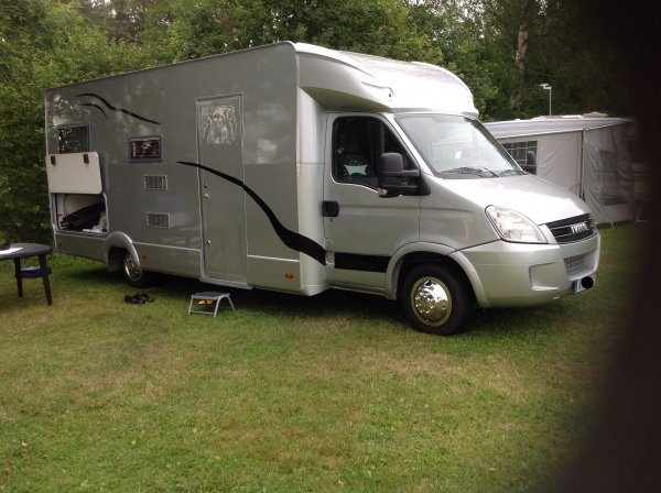

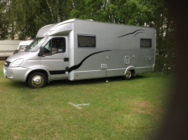

Hej lägger ut några bilder på mitt bygge .Har hållit på tre år med den ,En iveco 07a som har varit en verktygsbuss. Köpte en skrottad hobby husvagn som jag har använt otroligt mycket delar från den. Har byggtom i princip alla skåp kortat förlängt eller vinklat om dom för att passa.
Mycket delar kommer från olika husbilar, bilar, husvagnar ,hemsmitt. Bakdelen foto kommer senare kommer från en husvagn

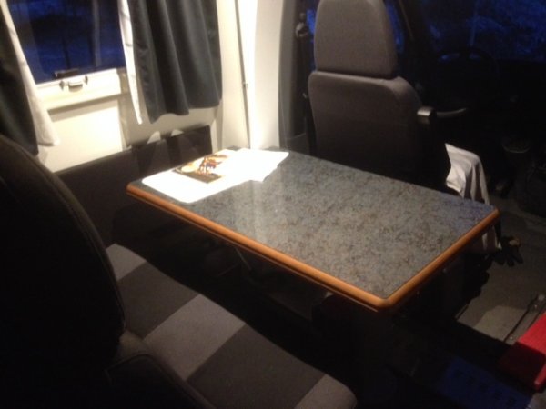

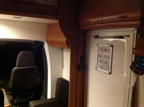

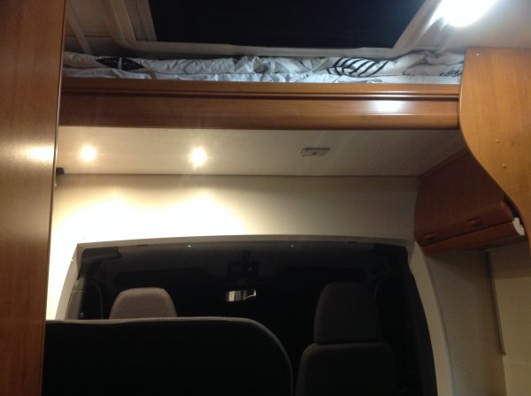

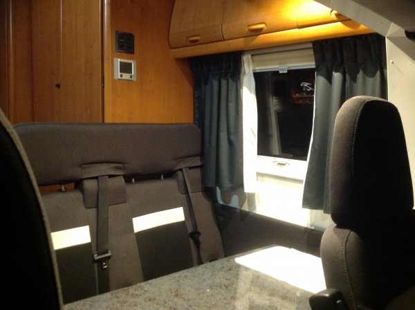

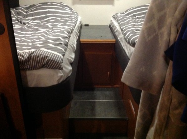

Hej igen. Här kommer lite innredningsbilder. Bilen är besiktad för 4 personer inkl förare. Har byggt 4 bäddar, 2 bak halvhöga höjt dom det dubbla mot orginal för att få till bagage under ena sängen. Och maskinrum under den andra, 200 liter vattentank,panna alde 3010 ,gasolkoffert.fram har en ikea säng blivt taksäng som går på gejdrar med ett inbyggt spel för manövreing . Plus en som man bäddar ner som i en husvagn sänker ner bordet.
Bakstolen är från Ford 3 sits som jag kappat bort en sitts, nackstödet är en plyfa skiva som jag moddad dit. Och Handgrenssadelmakeri i sundsvall satt stoppming på.dom Orginal ivevo stolarnas nackstöd har även dom fått stoppning och tyg över för se bra ut

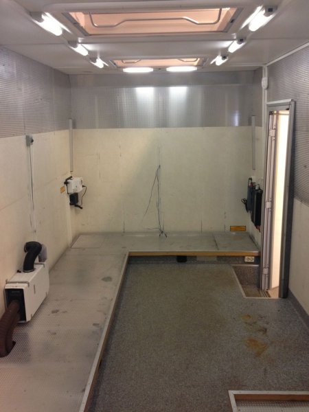

Lägger ut ett foto från starten.
