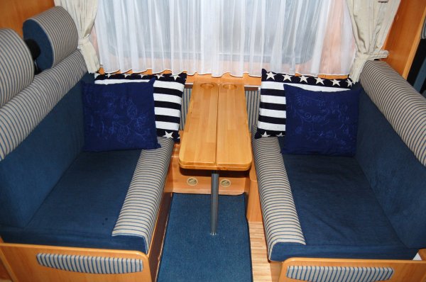

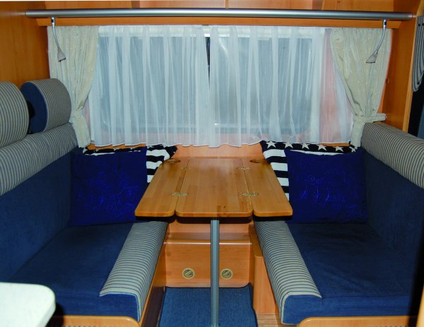

F.d. 55355
TVn sitter strax t.h. om fotografen och vi brukar därför hamna halvliggande på längden i sofforna. Perfekt med fotpallar men bordet kändes för brett. Gjorde ett eget, hopfällbart av som gav betydligt mer svängrum. Utfällt är det lika brett som original.
Väggfäste samma som för originalbordet. Köpte ny upphängningslist till nya skivan i campingbutik. Träskivor och gångjärn från Bauhaus, bordsbenet är från ett exposystem.
