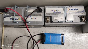

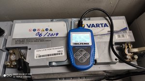

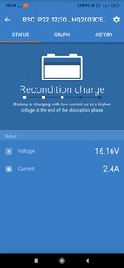

Själv har jag slarvat med mina förra batterier, de satt i husbilen halva säsongen -19, laddade dem senast i april i år, är i mitt husbilsgarage just nu och mätte dem, det ena var nere i 11,80V, de har bara stått oanvända, kör en recond-laddning just nu, hoppas det går att rädda.
Min laddare (Victron 30A med BT) fläskar på rejält i recond-läget
Det jag laddade upp igår verkar ha klarat sig, fick bra testvärden

Recond och AGM batterier
Är det inte risk att batterierna torkar ut.
Har aldrig hört att en rekond. "torkar ut" ett blybatteri, har du det?
Har heller aldrig hört talas om att ett AGM kan "torka ut".
Det finns ingen elektrolyt i vätskeform i dem.
Däremot kan de sulfatera, därför gör jag en rekond., för säkerhets skull, eftersom det självurladdat så djupt.
