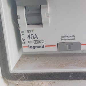

Hej alla. Jag vaknade i morse och 220 strömmen var borta, jag gick ut och slog på atomatsäkringen och den slår ut igen efter nån minut. Jag har dragit ur allt och stängt av allt jag kan komma på men har felet kvar. Vad ska jag göra? Vad kan jag göra? Vi är på resa, just nu är vi vid balatonsjön och ska vidare till Kroatien

Det där är inte en automatsäkring. Det där är en jordfelsbrytare.
Har det regnat mycket? Jordfelsbrytare reagerar snabbt om det blir kontakt, exempelvis orsakat av fukt, mellan jord och nolla i någon kabel exempelvis. Men då är det troligen inte överbelastning som gör er strömlösa, utan ett jordfel.

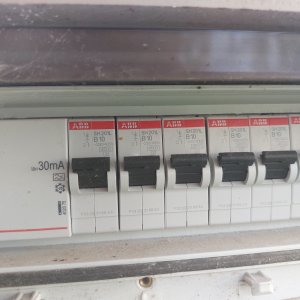

Men det borde finnas automatsäkringar i samma skåp som den här jordfelsbrytaren sitter? Kan du kolla vilken ström de är avsäkrade för? 6 eller 10 A är vanligast. För är det inte överbelastning som gör er strömlösa så är det förmodligen inte heller din AC som löser ut. Men är det bara den här jordfelsbrytaren ni behöver återställa?
Japp det är den jag återställde.

Om du har en elcentral i husbilen kan du se om du har 2 eller flera automatsäkringar.
I vår bil har pannan en egen säkring (16 A) och "resten" (10 A) går på andra säkringen.
Om du slår av bilens alla automatsäkringar och sedan slår till jordfelsbrytaren i stolpen och avvaktar en stund.
Om jordfelsbrytaren då inte löser ut slår du till automatsäkringarna i bilen en i taget för att se vilken av dem som medför jordfelet.
Nu har det funkat hela dagen men nåt knas måste det vara. Vi är 3 ekipage som är inkopplade.
Det kan vara jordfel i flera av ekipagen. Alla är kopplade till samma JFB.
Om det är ett jordfel efter elcentralen i din bil borde din jordfelsbrytare löst ut.
Kolla även kabeln och ditt anslutningsuttag på sidan av din bil som det står i inlägg 2.
