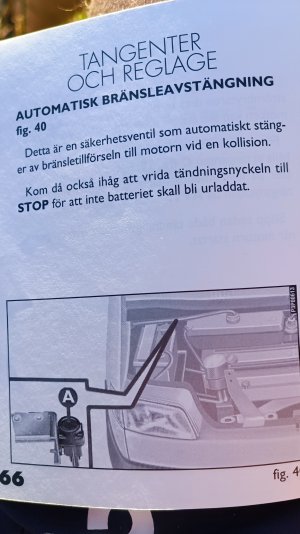

Så tillbaka till idag och död bil, startar inte...kollade under bilen och under huven. Inget synligt. Kanske något som lossnat? Börjar googla men hittar inget, ja det är väl bara att ringa Folksam Assistans igen då men hittade då i något bilforum om avstängning av bränslet vid kollision. Kollade manualen och jodå där stod det hur man återställer säkerhetsventilen för bränslet. Ett tryck på knappen och sen startade bilen precis som vanligt. Säkert många av er som har koll på detta men kanske kan detta inlägg vara till hjälp för någon i framtiden.
