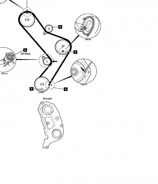

Min 2,5 Tdi stannade för ett par år sedan p.g.a att kamremmen hoppat 2 kugg.
Och den omtalade Krasch brytaren sitter i motorrummet vid batteriets bakkant.
Men om diesel kommer ur spridarna, bör den senare kunna uteslutas.
Varför min kamrem "hoppade" länk: http://www.husbilsklubben.se/forums/t37386/

Sv: Husbilen startar inte, 65mil hemifrån...
Vatten i bränslet går kanske att kolla, om filtret liksom på min bil, har en avtappningsskruv i botten. Kamremmar "hoppar" nog ofta vid start.
