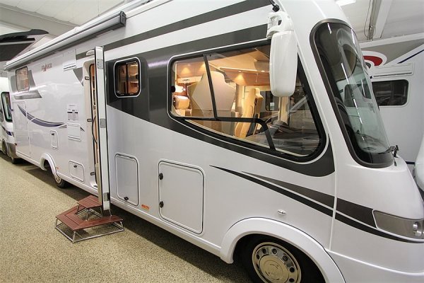

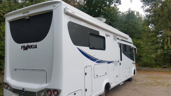

Väcker upp min gamla tråd från 2010 och märker att Mercedes fortsätter med sina i mitt tycke gamla chassien med hjulen långt under husbilen. Bilderna är från Frankia men det ser likadant ut på andra märken byggda på tvillingmonterade Mercedes. Inte konstigt att dessa upplevs som gungiga eftersom överhänget på sidorna blir så stort. Mercedes modeller utan tvillingmonterat har byggts på smalare kaross typ ML-I. Beror säkert på kostnad men ändå märkligt att inte hänga med i utveckling. OBS att jag själv
föredrar Mercedes framför Fiat. Häggen i ett soligt Umeå

@Häggen,
Instämmer,
vår HB på MB 616-chassi ser mycket lustig ut framifrån då framhjulen spårar med de inre bakhjulen :D:D:D
