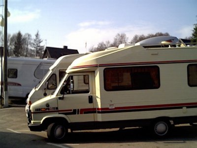

På vår första husbil en pilote 88a Peugeot,bensin, (vet ej om det skiljer på årsmodell 90)Jun21#89.JPG
hade jag problem vid fuktig väderlek och regn.
Det kunde bli oxid på kontaktstiften på kabeln till tändmodulen som sitter på insidan av grillen.
När dessa rengjorts startade bilen.
Jag hade också problem med att det blev stopp av löv och skit i vattenavrinningen till friskluftsintaget nedanför vindrutan.
Då rann vattnet ut genom ett litet hål och ner på tredje tändstiftet (tror jag) på motorn, och bilen misstände.
En gång sprack porslinet på ett stift av värme och vatten.
Krister.
