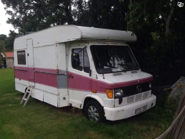

Har nu ett objekt att ta tag i köpte den i går körde 35 mil efter den stått still i 5 år som gäststuga ,resan var ju inte helt problemfri fick montera en el bränslepump samt lea upp höger frambroms sen gick den bra.
har nu börjat riva bodelen i bakre delen där det var fuktskador bilder kommer
men tips motages tacksamt.

Hade en MB 307d där kammkedjan gick av vid 19 000 mil. När jag efterforskade kring det framgick det att kedjorna håller inte längre än så. Extra surt var det då bilen gått 18 500 mil när jag köpte den och killen som sålde den visste mer om detta än mig, vid tillfället.
Dvs. gör inte samma misstag som jag. Byt kammkedjan innan den gått 19 000 mil.

insåg att tiden inte räckte till så den såldes ,köpte en som fungerade i stället:)
