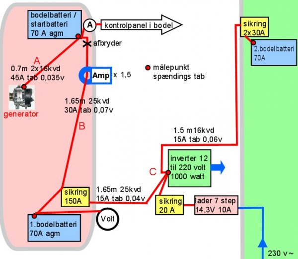

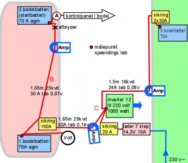

Här kan du se avbildningar av praktiska exempel på olika mätpunkter av: ström A och spänding V
enligt laddning eller urladdning.
