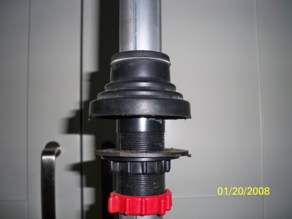

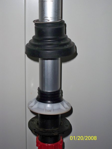

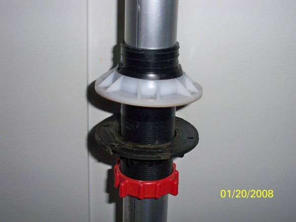

Kan det a något liknande denna anordning för TV-antenn?

Kan det være skorsten fra kylskåpet? Noen biler er blitt utstyrt med utløp over tak i stedet for standardløsningen gjennom veggen.

To muligheter for "hatten" - røret gjenget og hatten skrudd på eller hatten er klemt ned på røret. Meget tvilsom til om en skal skru løs tårnet for bytte av plasthatt. Har aldri demontert den typen, fiama utgaven som sitter på taket av min bil byttes på under 5 minutter med enkle verktøy. Den er avgass fra stekugnen på toppen av Tec-Tower skapet.
Det vil hjelpe om en vet fabrikatet på hatten ;)

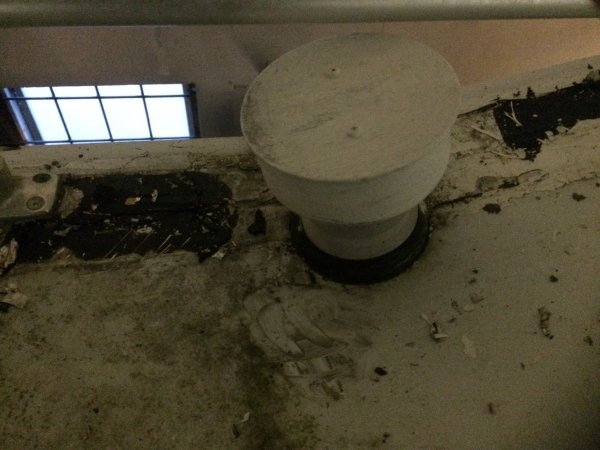

Sån här sitter på min bil men antagligen används den inte men annars får jag köpa en sådan sådan du har hos Forsbergs.
Bäst skulle vara att ta bort den helt om den ej används. sitter på ett känsligt ställe. Som vanligt mina bilder uppner. Blir rätt om man klickar på den.

Ser ut som skorsten til Alde fra den tiden, dobbelt rør fra panna til skortenen. Indre rør for eksos ut, yttre rør for luft til forbrenningen. N+B pleier å kamuflere dette røret så en må lete for å finne det, se etter en firkantet møbeldetalj rett under skorstenen. Dagens løsning er ut gjennom veggen, det fjerner behovet for forlenger for langtids bruk i snørike områder.
