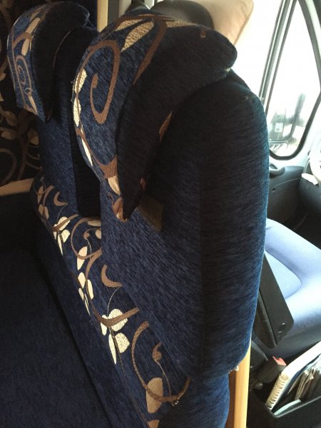

Vi har en Fiat Chausson, Welcome70 2002 och har lite problem med den ena nack kudden. HUR får man bort den? Den är lite 'rickig' det känns som om den sitter på 2 skenor men vi kan bara inte lösa hur vi får bort den. :mad:

Stick in fingrarna tills du känner skenorna. Där skall finnas en knapp (oftast i bakkant & en på varje skena) tryck in dessa knappar samtidigt & lyft bort nackkudden. På en del stolar skall man bryta nackkudden framåt & lyfta. Du får prova båda varianterna men jag tror på den med knappar.

Tyvärr funkade det inte. Hittar inga knappar. Högst upp i skenorna är det stopp och där sitter 2 skruvar ( en i var skena)

Jag vet inte hur du får bort dina kuddar, våra ser annorlunda ut.
Men i vårat fall är det att rycka upp kudden samtidigt som man skakar fram å tillbaka som en galning, efter 17 försök släpper den helt ologiskt och man förstår inte varför den släppte.
Vi har testat alla lugna harmoniska saker innan, utan resultat.

Haha, låter som det vi också prövat, dock inte lika häftigt. Det har vi inte vågat.

PÅ de första Ducato-modellerna fick man sticka in armen längst ner i ryggstödet och ta bort 2 sprintar som satt i nackstödets stänger i ryggstödet.

Ser ut som följer: soffväggen, där jag kan se att 2 skenor sitter. Kudden: en träplatta där skumgummit är fastlimmad,klädseln. Det går att med nöd och näppe stoppa in handen innanför klädseln och då känna den fastlimmade skumgummit och träplattan. Mellan träplatta/klädsel och soffväggen är det inte mer utrymme än skenorna.
Dra uppåt går inte då skenorna är 'stängda' uppåt så skruvarna går inte genom. Neråt är skenorna öppna men inget händer när vi trycker neråt.

Testa att antingen trycka ihop eller isär stängerna och samtidigt dra uppåt när de är i toppläge.

Sorry, jag trodde det var förar och passagerarstolen som det gällde, läste lite slarvigt.
De är säkerligen fastmonterade så att man måste plocka isär hela ryggstödet, brukar ju vara så på många delar i bodelen.
