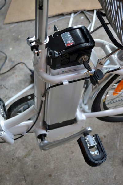

Kan nån tipsa om hur man tar bort batteriet ? Fick hem cykeln idag och kan inte skryta med att det fanns bra instruktionsbok med.

Vri nøkelen over til motsatt ytterpunkt i forhold til når en kjører. Mulig du må ta av setet før du med et bestemt rykk løfter batteriet ut. Nøkelen trekekr tilbake en låsetapp som går gjennom gliderammen for batteriet - denne konstruksjonen er felles for svært mange el-cyckler.

Hur gick det sedan, lossnade batteriet av sej själva eller ni fick "rycka" upp det?
