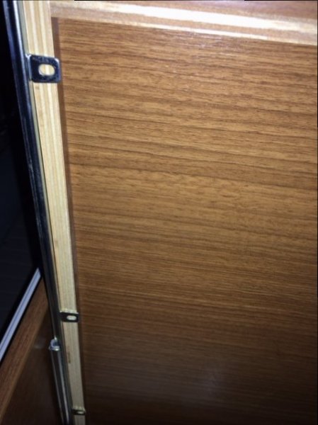

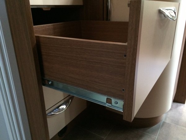

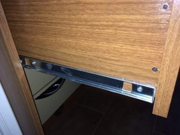

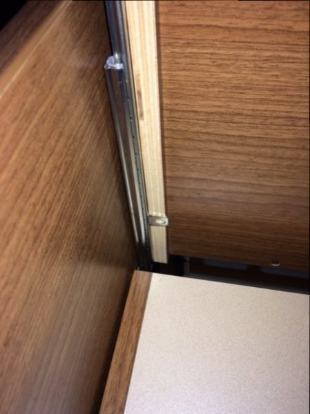

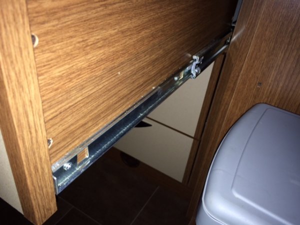

Det är en hurts med kökslådor i en Bürstner.
Det finns ingen spärr/knapp på undersidan vad jag kan se.
Jag skruvade ur två skruvar på vardera sidan i "glid-beslagen" men det sitter fler skruvar längre in som jag inte kommer åt.
Några fler bilder på problemet.
Lådan undertill.
Lådan undertill
Lådsida mot duschvägg.

Ser ut att vara samma lådor som min Burstner. Dra ut lådan så långt det går så hittar du en liten plastflärp på varje skena som du petar uppåt heller neråt (olika på vänster o höger sida) Då lösgörs en spärr och du kan dra ut hela lådan (rakt ut)
/TommyQ
