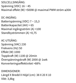

Hur stor säkring ska sättas?

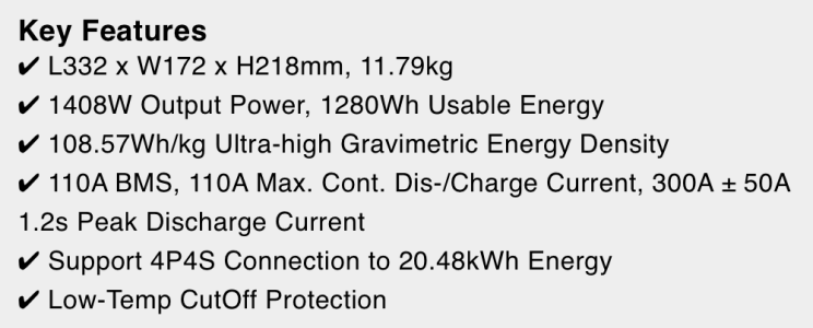

Enligt Inverter eller enligt batterierna 2x 110Ah?
Parallellkopplade batterier.
85-100A säkring?
Eller ska det sitta ännu större säkring?
Kanske 1 batteripolsäkring på varje pluspol?
Förutsättningar. Enligt nedan.
2 batterier 100 Ah
1000w inverter peak 1100w.
Inverter med följande spec.

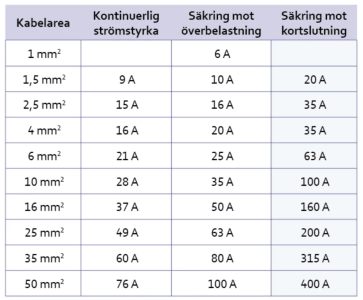

Säkringen dimensioneras först och främst efter kabel-dimension.
Gemini förklarar det rätt förståligt.
Jag tog inte med tabellen då den beskriver klenare kablar än vad du behöver
Du ska välja en säkring som är anpassad för att skydda både kabeln och den utrustning du kopplar in, till exempel en lampa eller en kylbox. Säkringens uppgift är att bryta strömmen om den blir för hög, vilket förhindrar att kabeln överhettas och orsakar brand.
Välj rätt säkring​
För att välja rätt säkring till en 12-volts installation måste du ta hänsyn till två saker:
  1. Kabelns maximala strömkapacitet: Varje kabeldimension (tvärsnittsarea i mm²) har en gräns för hur mycket ström den klarar av innan den blir farligt varm. Denna gräns beror på flera faktorer, som hur kabeln är installerad och omgivningens temperatur. Tabellen nedan ger generella riktlinjer för vad en kabel klarar.
  2. Utrustningens strömförbrukning: Säkringen ska också vara anpassad för den utrustning som ska drivas. Säkringen ska vara strax över utrustningens normala strömförbrukning. Om din utrustning drar 10 A, ska du inte välja en 5 A säkring eftersom den skulle lösa ut direkt. Du kan istället välja en säkring på 15A

Du måste även ta med längden på minus kabeln, samt hur stort spänningsfall du kan acceptera, samt räkna på max belastning 100A.
Personligen skulle jag inte snåla på kabeln utan välja 35-50mm2.
