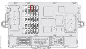

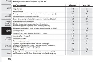

Enligt boken är det säkring F49 i säkringspanelen under instrumentbrädan på förarsidan som radion ligger. Och det ser ut så här i boken:

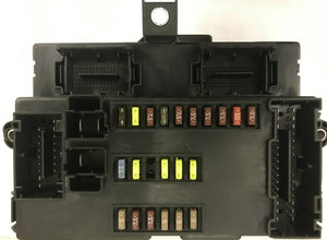

Men på vår bil ser det ut så här under luckan under instrumentbrädan:
..och det är inga nummer vid säkringarna.

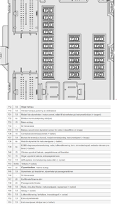

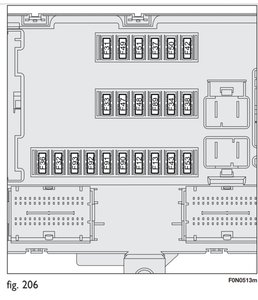

Googlade lite på lunchen och vips, tror jag hittade rätt! Konstigt att min fiatmanual inte har den varianten med. ...eller så kanske jag inte kollade tillräckligt noga :) (kära hustrun skulle nog gå på det sistnämda).
