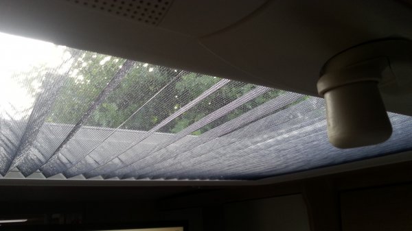

Vi har haft husbilen i tre år från att den var ny och har nu märkt att det fastnar damm i myggnätet under den stora takluckan vid dinetten.
Tror att dammet lättare får fäste efter stekos och dylikt. Har försiktigt försökt dammsuga men utan resultat. Har ni något bra tips på detta problem?

Om inte tryckluft fungerar eller om det inte finns så kan det fungera med dammsugare med svag effekt fungera, om det inte fungerar utifrån så kanske inifrån.
Jag har använt det på sidofiltren på den stora takluckan och det fungerade.

Prova med att spraya lite rengöringsmedel på nätet och efter en stund så tar en en våtdammsugare och suger rent .

Efter vår Spanienresa var våra fulla av pollen. Jag tog typ Ajaxtrasor såna som är "färdiga" och drog fram&tillbaka över nätet funkade alldeles utmärkt ( vi har släta nät) Nu är det skinande rena igen.

Tack för era svar, vi ska testa lite. Men jag förstår inte hur snäppa av det ser ut som de ligger i en låda. De är ju så ömtåliga.

Ble inspirert av tråden og var ute i dag og gjorde ren insektgitteret på Mini Heki. Det var bare å legge labben inn i et hjørne og ta et kort rykk så løsnet hele undre ramme (hadde sjekket på web hvordan den luken ble installert).
Må innrømme at det gitteret har vært i daglig bruk siden 2008 uten rengjøring så det tok litt tid å vaske plastnettet. Men Fantastic Vent på kjøket var mer jobb!

Vad bra att du fick loss nätet, vet inte om det går att få bort vårat lika enkelt, ska se om det finns något om det i manualerna....

Om du vet merkeog type på luka eksempelvis Heki Midi så google etter "Heki Midi install" en skulle da få opp en liste hvor minst en kopi av install dokumentasjonen er med - eller som jeg også fant en fotodokumentasjon fra en som hadde montert en luke makan til min selv. Siste trinnet ved install er å sette på innvendig ramme med myggnett og blendingsgardin.

Hej, om man skulle behöva fler eller nya plåtklips som håller innerramen på plats på HEKI så har jag sett att de finns som reservdel. Det låg X st. i en liten påse som det stog KAMA på.
