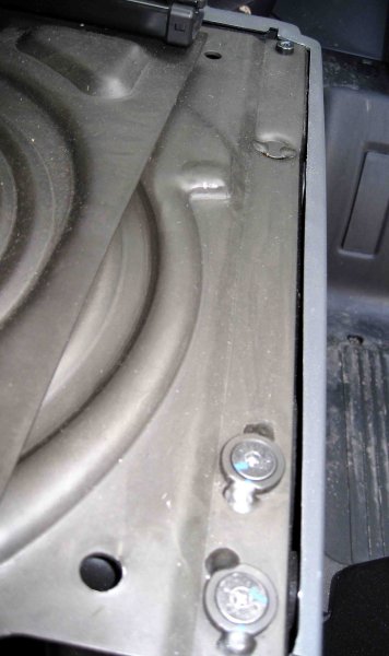

300
Jag har försökt att lyfta bort stolen på passagerarsidan för att komma åt bodelsbatteriet, på min Fiat 2014. Skruvade bort de sex skruvarna och provade att lyfta bort stolen men den satt som berget. Löste det hela genom att ta ström till mitt larm från EBL. Men framöver behöver jag ju byta batteri och då måste jag kunna lyfta stolen. Jag är säker på att någon i klubben kan ge mig ett råg hur det går till.

Har också en plåtis. Som du ser på bilden i början på tråden är det 3 skruvar på den ena sida plus någon sorts svets i mitten, en tapp/bult som sticker ner i underredet. På andra sidan sitter en stopp/låsbult, den sticker upp och har en skalle, den har jag inte försökt lossa. Kan det vara den du lossade med en ringnyckel.

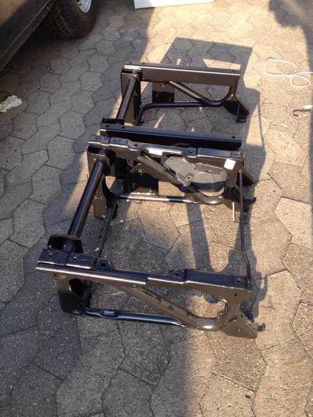

Jag hade också fyra skruvar på varje sida, den fjärde satt där du har en svets. Min gissning är att du där har en gängad tapp med mutter på undersidan, lossa plastskölden på sidan så kommer du åt den.
Se stolsunderredet närmast i bild:

Hu har jag varit ute i det fina vädret och kollat hur det se ut. Det är som någon skrev en mutter ditskruvad från undersidan av stolsunderredet där den svetsade tappen sitter. Man kommer åt att lossa den, muttern, om man först demonterar plastkåpan på sidan av stolsunderredet och sedan lossar ytterligare en plastkåpa som sitter under den stora yttre kåpan.
Tack för alla goda råd, nu är jag klar över hur man kommer åt batteriet.
