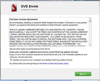

Sättet de gör det på är att de lägger programmet du vill ha inuti ett annat som du behöver klicka dig igenom innan du kommmer till programmet du egentligen vill ha.
Så här kan det se ut.
Jag använder här bilder från två väldigt bra program men det kunde egentligen vara vilket som helst som hämtas från en site som listas högt av sökmotorerna.
Denna site är till och med öppen med vad de håller på med. Men det låter som att Babylon är en stor fördel för dig och något du inte vill vara utan (ungefär som microsoft och deras "genuin advantage").
När sedan installatören startas så visas här en rejäl varning till (om du har tur, andra program visar ingen sådan här)

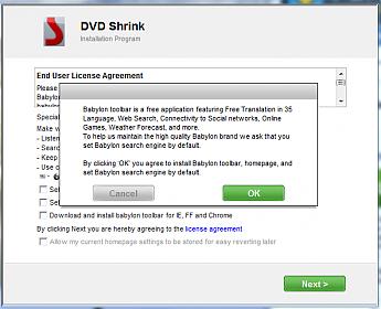

kan det se ut så här:
Notera att alla alternativ är ikryssade - utom alternativet att kunna återställa datorn om så önskas.
Så avmarkera alla fält och tryck next.
Härnäst kommer en ruta med dubbla negationer så att det skall vara svårt att inse att man skall trycka på den färglösa "Cancel".

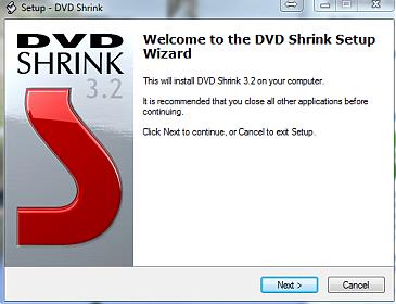

När även detta fält är avmarkerat och du klickar på next, så är du äntligen framme vid programmets egentliga installatör.
