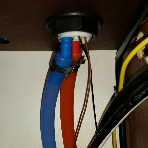

Har fått läckage under blandaren på diskbänken. Ser lite skumt ut då kallvattenslangen inte riktigt verkar gå att trycka upp. Den går att dra loss men jag får inte upp den så långt jag vill och varmvattenslangen kan jag inte dra loss alls. Är det bara att dra ned dem eller finns det något "trix" för att lossa och återansluta?
Får nog börja suga bort vatten vid vinteravställning. När jag tog bort köksskåpet ser jag att slangarna är dragna som ett U så det är nog troligt att det är en frostsprängning som orsakar läckaget. Vad ska man misstänka ger sig först, blandaren eller nippeln?
Ser att bilden blev vriden 90 grader, lyckas inte vända den rätt

Jag höll på att klura på samma sak igår kväll tills jag upptäckte att man måste skjuta den gula plast biten i sidled för att trycka dit slangen igen.Sedan skjuter du tillbaka gula plastbiten som ska låsa slangarna.På så vi behöver du ej lossa blandaren.Lycka till!

Beställde en ny blandare och då var det lätt att se hur det funkade. Som Mikael tipsade om ska man flytta den gula sprinten i sidled men jag gjorde felet att bara flytta den en bit, man är tvungen att skjuta ut den hela vägen och sedan är det lätt att dra ur nipplarna.

Jag hade också problem med blandaren i köket på vår Adria som vi köpte i fjol ny. I april så skulle jag spola igenom systemet innan vi skulle ut och åka, undrade varför pumpen slog till med ca. 5 min mellanrum sedan såg jag att det droppade vatten under bilen och hittade jag läckan under kranen. Vid kontak med verkstan så sade de att den frysit det var ju underligt då man har tömt systemet som det står i anvisningarna samt att kranarna varit öppna. Så det var bara att beställa en ny kran den skull de få hem i slutet på maj. Då jag är inne på klubbens sidor så såg jag en bild av "Håkand" som visade hur den såg ut det var ena nippeln som åkt ut 2-3 mm fick in den och lås med den gula plast biten så nu är det tätt igen.
