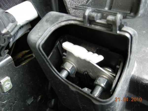

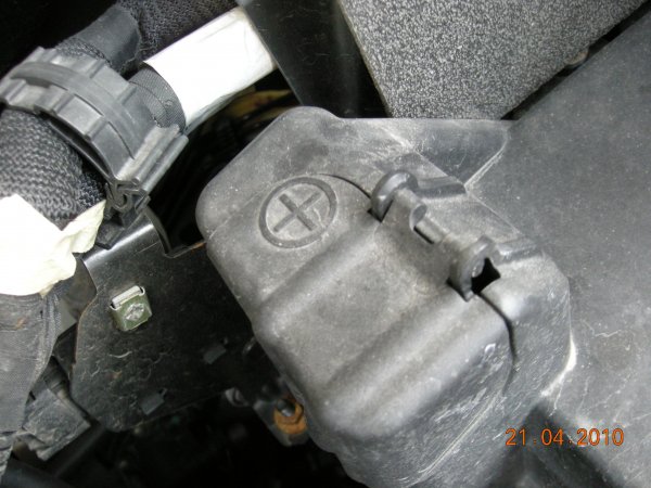

Hej.
Som jag har uppfatta det så skall man kunna koppla ur eller ladda batteriet här utan att gå under mattan inne.
Har inte haft behov att göra det själv.
/Leif

Hej.
Du laddar det som bilden visar i motor rummet plus på det metallbleck som sitter där och minus på gängad skruv som sitter i närheten av kylaren på framkant av moterrumet.
