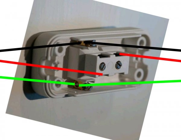

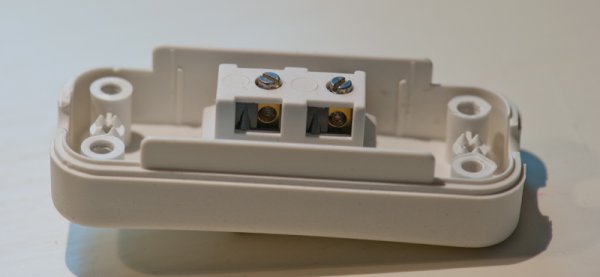

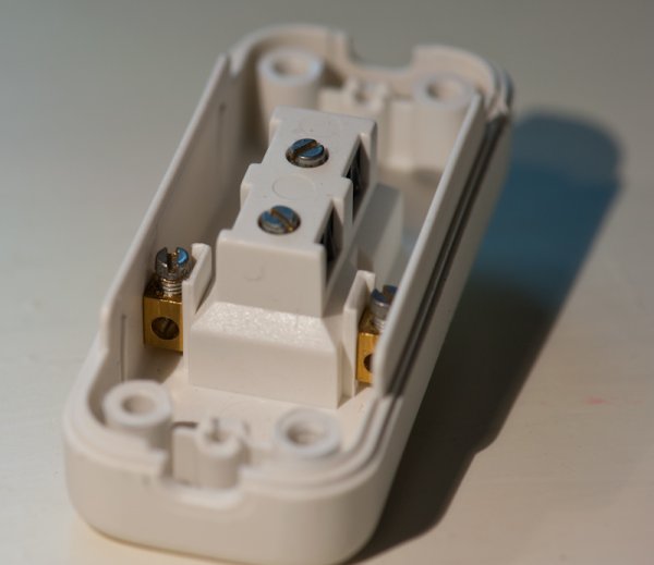

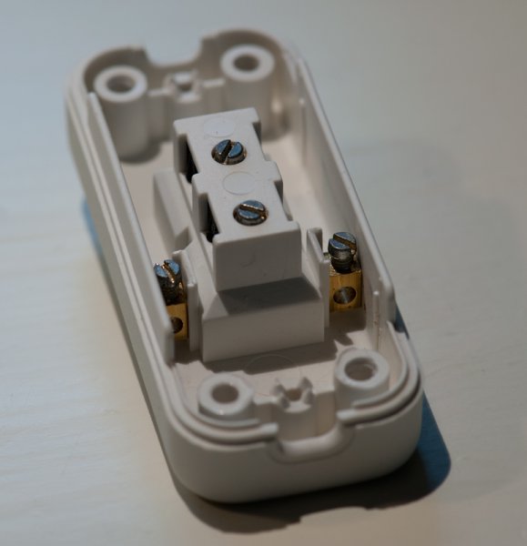

Den här strömbrytaren för 230V köpte jag på Clas Ohlson igår, men jag är osäker på hur den ska kopplas, det är en strömbrytare för treledad kabel, alltså fas, nolla och jord. Jag antar att jorden ska kopplas därnere, men varför är det en skruv på var sida om brytaren? Och hur ska fasen och nollan sitta däruppe??

Du borde ha en jordmarkering på brytaren vid någon skruv.
/Vidhem
Sv: Hur kopplas denna brytare???
Fas IN och UT på de två skruvarna i mitten (brun).
Jord (grön-gul) och nolla (blå) på varsin skruv på sidorna, det brukar inte spela någon roll vilken man väljer såvida de inte är märkta.
Skruvarna på sidorna är bara till för att skarva kabeln med.
//W

Tack, misstänkte att det var så den skulle kopplas!
Nu kan jag fortsätta jobba!
