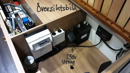

Jag har en Adria 2018 och en EBL som laddar både bodels- och startbatteriet. Jag har nu köpt ett Litiumbatter på 314Ah och med den följde en laddare på 40A. I utrymmet bredvid batteriet finns bl.a. jordfelsbrytare, en golvvärmestransformator och ett 230V uttag.
Min fråga är: kan jag ansluta laddaren direkt på batteriet och stoppa 230-sladden i uttaget och på så sätt ladda batteriet både med min EBL och den nya laddaren när jag kopplat in landström?

Du använder den som ger mest ström...antagligen 40A laddaren. Men EBL laddar ju även startbatteriet så lämpligen tar du bort kabeln från EBL till bodelsbatteri.
Jag skulle koppla nya laddaren så som du skriver och kanske dra ur 230 V kabeln ur EBL om den inte är fastmonterad. Tidigare var det lätt då det var en kontakt man kunde dra ur EBL. 12 V mellan bodelsbatteriet och EBL måste vara kvar, annars får du ingen ström från bodelsbatteriet via EBL ut till belysning mm i husbilen när inte 230 V är inkopplad.

Jag har monterat som du säger men jag drog ur säkringen för den inbyggda laddaren i ebl, funkar fint.
I vår plåtis Adria Supreme 2019 sitter ett Schaudt ebl 211. Kunde inte finna någon säkring till 12v laddningen på ebl och inte heller identifiera någon specifik kabel för 12v laddningen mellan ebl och bodelsbatteriet. När jag monterade in vår Votronic 50a laddare till litiumbatteriet så tog jag bort säkringen vid startbatteriet för 12v laddningen till ebl/bodelsbatteriet. 12v laddningen till bodelsladdningen går nu inte längre via ebl utan via egen krets till laddare/bodelsbatteriet, 25 mm2, 80a säkringar. Kollade med Sunlux och vår ebl med befintligt kablage klarade inte 50a därför denna koppling. På 230v fungerar allt som tidigare och när vi står utan 230v så fungerar även då allt ok.
Startbatteriet laddas inte via ebl i vår bil. /Leif

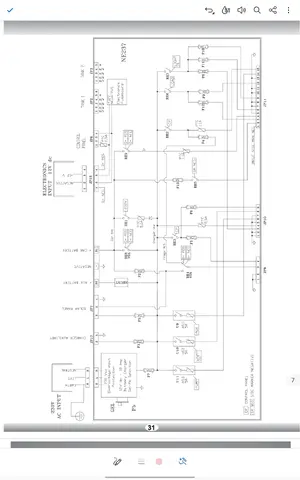

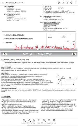

Jag har en EBL av märket Nordelettronica NE237. Jag funderar på att dra ur kabeln till laddningen av bodelsbatteriet (se bild). Då borde jag väl ha kvar laddningen av startbatteriet?
/Thomas

Vid en snabbkoll ser det ut som om B2 är enda anslutningen till Aux battery som bör vara bodel eftersom det även finns en anslutning B1 Car battery, dessa verkar vara på samma kontaktblock. Kopplar du ur B2 så lär all 12V matning från bodelsbatteriet försvinna och du lär inte ha någon 12V alls i bodelen när 230V är urkopplat.
Men för att besvara din fråga så är svaret Ja, kopplar du ur B2 så finns B1 anslutningen till Car battery/startbatteri kvar.
Hälsningar
Peter
Jag har en likadan, jag drog ut säkring F7 för att deaktivera den inbyggda laddaren.
230V måste finnas för laddning av startbatteri, sker via relä RE1 med strömbegränsning.
