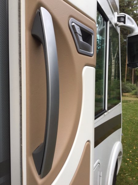

Ska spänna dörrhandtaget i bodelsdörren i min Knaus 2013.
Hur kommer jag åt skruvarna? Hur sitter "täckbrickan" fast, är det bara att bända försiktigt?

Hej.
Om det är handtaget som du öppnar resp. låser dörren med så sitter täckbrikan med små hakar så det är bara att bryta försiktigt. Brukar iofs inte vara något problem att få bort den. Om det däremot är det stora handtaget du menar så vet jag inte men gissar att samma sak gäller där.

Innan du försiktigt pillar bort täckbrickorna så kolla på dom först. Jag tror att innan montören tog bort dom på vår Adria Coral, så tryckte han på en liten "prick" mitt på täckbrickan. Troligen en form av låsning av de piggar som håller täckbrickan på plats när du sen trycker dit dom igen. Jag uppfattade det så.
Såg väldigt lätt ut när montören tog bort dom sedan.

Det är det stora handtaget som det gäller.
"Täckbrickan" överhandtaget har släppt lite i både ovan och underkant.
Frågan är om man kan bända ut hela utan att deformera brickan?

Hej jag har tagit bort mitt en gång ock det är bara att bryta lite försiktigt med
En mejsel bakom det är 3 eller 4 piggar som gårin det är lite trögt lycka till
