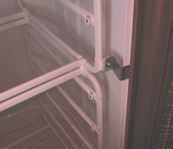

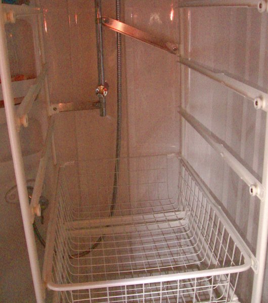

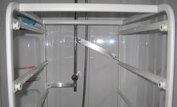

Nu har jag löst problemet på mitt sätt, köpte 2 korgset på Ikea
kapade till en bottenskiva monterade dom över varandra
bockade fästen av aluminium som jag fäste i duschstången samt i kanten där listen för duschdörren går in. Detta kommer sedan att döljas av ett draperi
Smidigt och skapligt överkommligt korgset 499 kr samt några plåtbitar från skroten
Nu skall vi ut och provköra
Ha det!!

Nej
som synes så är korgsetet fastmonterat i utrymmet, det skall in 7 korgar
vill vi duscha får vi göra det utvändigt
