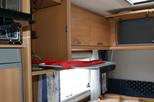

Hej.
Vår förra HB var en Burstner I685 Elegant som hade en likadan platta för TV:n där hade man satt långa spänband som höll fast tv:n, då gick det att snurra plattan.
MVH Bjarne
:mh4:
PS
Hittade bilden som jag inte visste att jag hade-
DS
    5 MB · Visningar: 9

Tack! Jag har funderat på denna variant, och det är kanske den enda, men jag undrar hur det är tänkt att man ska använda hålen?

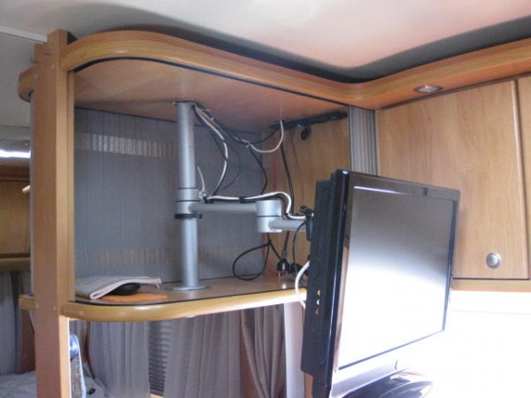

Så här gjorde vi på våran Hobby..hållaren är köpt från Glas....och är avsett för datorskärm som kan sättas fast på bordkant.
    48,6 KB · Visningar: 10
