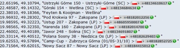

Kopia på de första 10 raderna.
22.65196, 49.10794, "Ustrzyki Górne 150 - Ustrzyki-Górne (SC) >+48134610617"
22.48587, 49.14332, "Górski 154 - Wetlina (SC) >+48134684634"
22.38010, 49.18366, "Feyten & Kooijman - Wetlina"
19.96932, 49.28302, "Pod Krokwia 97 - Zakopane (LP) >+48182012256"
19.98595, 49.32223, "Ustup 207 - Zakopane (LP) >+48605950007"
19.98565, 49.32350, "Harenda 160 - Zakopane (LP) >+48182014700"
22.46002, 49.40189, "Jawor 248 - Solina (SC) >+48134691807"
20.33114, 49.40512, "Polana Sosny 38 - Niedzica Os (LP) >+48182629403"
19.62553, 49.57894, "Camp-Cup - Zubrzyca Górna (01/05-31/10) >+48182852725"
20.71564, 49.62015, "Nowy Sacz 87 - Nowy Sacz (LP) >+48184415012"

Sv: Hur göra om csv-fil till poi-fil
Filerna verkar vara identiska. De konstiga tecknen härrör från browsern (Chrome?) som gör om telefonnumren till en Skypevariant som bara visas i browsern.
