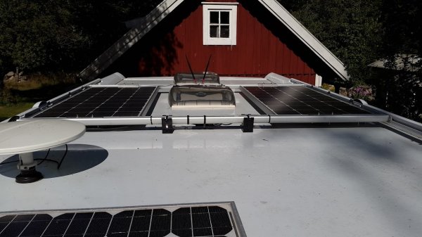

Har också Rails, valde därför att använda dessa. Lättare att byta om behov skulle uppstå, inget "klister", bättre kylning.

Några rader från den utmärkta monteringsanvisningen:
Vår husbil är en Kabe TM 700G 2009. Husbilen är inte helt styv utan bodelen deformeras lite under färd.
Gäller detta alla bilar tro? I så fall något att tänka på vid montage.

Jag tänker montera mina i en ram, som jag kan vika upp mot solen.
Ramen blir vikbar åt flera håll, så det inte spelar så stor roll hur jag parkerar.

Jag tror nog att alla husbilar rör på sig mer eller mindre tom en bil flexar rätt bra, en husbil gjord i plåt ändrar form/storlek rätt bra beroende på temperatur.
Jag har en gammal plåtis och där sitter inte takplåten fast annat än ute i kanterna där den är skruvad med eloxerade rostiga skruvar, har funderat och frågat bla här hur en ev limning av cellerna på taket påverkar dvs rycker och sliter i fastsättningen i kanterna men inte fått något klart svar.
Speciellt i mitt fall när den börjar bli till åren så är det extra intressant.'
