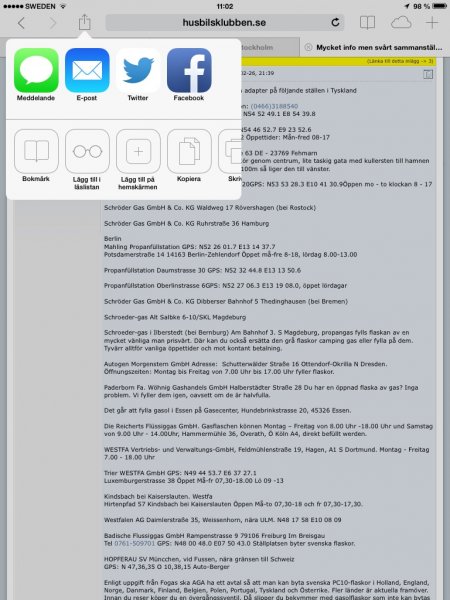

Du kan fyllasvenska flaskor utan att ha någon adapter på följande ställen i Tyskland
Süderlugum vid danska gränsen, Väg 5 Telefon: (0466)3188540
Grense Gas Teschke Gewerbestrasse 19 GPS: N54 52 49.1 E8 54 39.8
Flensburg, Autogas, Färber Gas GmbH GPS: N54 46 52.7 E9 23 52.6
Westerallee 143. vid Citi. 139 kr för 8 kg 2012 Öppettider: Mån-fred 08-17
Firma Johannsen Flüssiggas GbR, Hafenstraße 63 DE - 23769 Fehmarn
påfyllning Alugasflaschen 11kg 18,90 € Man kör genom centrum, lite taskig gata med kullersten till hamnen och där svänger man till höger och efter nån 100m så liger den till vänster.
Lübeck Boie GmbH & Co. KG, Posener Straße 20GPS: N53 53 28.3 E10 41 30.9Öppen mo - to klockan 8 - 17 och fredag till 12 P11 kostade 15€ i mai 2010
Schröder Gas GmbH & Co. KG Waldweg 17 Rövershagen (bei Rostock)
Schröder Gas GmbH & Co. KG Ruhrstraße 36 Hamburg
Berlin
Mahling Propanfüllstation GPS: N52 26 01.7 E13 14 37.7
Potsdamerstraße 14 14163 Berlin-Zehlendorf Öppet må-fre 8-18, lördag 8.00-13.00
Propanfüllstation Daumstrasse 30 GPS: N52 32 44.8 E13 13 50.6
Propanfüllstation Oberlinstrasse 6GPS: N52 27 06.3 E13 19 08.0, öppet lördagar
Schröder Gas GmbH & Co. KG Dibberser Bahnhof 5 Thedinghausen (bei Bremen)
Schroeder-gas Alt Salbke 6-10/SKL Magdeburg
Schroeder-gas i Ilberstedt (bei Bernburg) Am Bahnhof 3. S Magdeburg, propangas fylls flaskan av en mycket vänliga man prisvärt. Där kan du också ersätta den grå flaskor camping gas eller fylla på dem. Tyvärr alltför vanliga öppettider och mot kontant betalning.
Autogen Morgenstern GmbH Adresse: ‎ Schutterwälder Straße 16 Ottendorf-Okrilla N Dresden. Öffnungszeiten: Montag bis Freitag von 7.00 Uhr bis 17.00 Uhr fyller flaskor.
Paderborn Fa. Wöhnig Gashandels GmbH Halberstädter Straße 28 Du har en öppnad flaska av gas? Inga problem. Vi fyller dem igen, oavsett om de är halvfulla.
Det går att fylla gasol i Essen på Gasecenter, Hundebrinkstrasse 20, 45326 Essen.
Die Reicherts Flüssiggas GmbH. Gasflaschen können Montag – Freitag von 8.00 Uhr -18.00 Uhr und Samstag von 9.00 Uhr - 14.00Uhr, Hammermühle 36, Overath, Ö Köln A4, direkt befüllt werden.
WESTFA Vertriebs- und Verwaltungs-GmbH, Feldmühlenstraße 19, Hagen, A1 S Dortmund. Montag - Freitag 7.00 - 18.00 Uhr
Trier WESTFA GmbH GPS: N49 44 53.7 E6 37 27.1
Luxemburgerstrasse 38 Öppet Må-fr 07,30-18.00 Lö 09 -13
Kindsbach bei Kaiserslauten. Westfa
Hirtenpfad 57 Kindsbach bei Kaiserslauten Öppen Må-to 07,30-18 och fr 07,30-17,30.
Westfalen AG Daimlerstraße 35, Weissenhorn, nära ULM. N48 17 58 E10 08 09
Badische Flussiggas GmbH Rampenstrasse 9 79106 Freiburg Im Breisgau
Tel 0761-509701 GPS: N48 00 48.0 E07 50 43.0 Ställplatsen byter svenska flaskor.
HOPFERAU SV Müncchen, vid Fussen, nära gränsen till Schweiz
GPS: N 47,36,35 O 10,38,15 Auto-Berger
Enligt uppgift från Fogas ska AGA ha ett avtal så att man kan byta svenska PC10-flaskor i Holland, England, Norge, Danmark, Finland, Belgien, Polen, Portugal, Tyskland och Österrike. Fler länder är aktuella framöver. Innan du reser köper du en övergångssventil. Då slipper du bekymmer med gasolflaskor som inte kan bytas eller anslutas.
