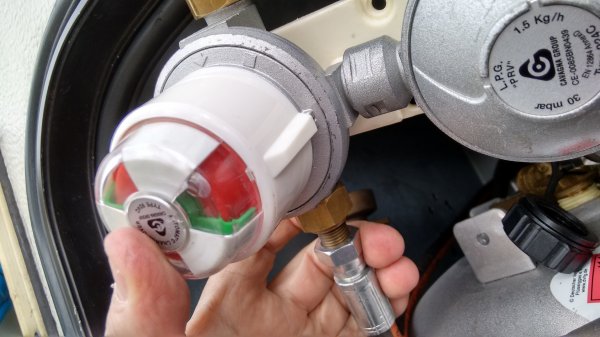

Bifogar en bild som visar fyra lägen 9, 3, 6 och typ klockan fyra också. Kanske bara är min omkopplare som har detta extra

Det står typ 924c på toppen av vredet det står ingenting annat fabrikat det något. Jag köpte inte detta i kartong allting var ihop skruvat inge manual nånting ser ut som om omkopplaren är lätt begagnad

Jag blir inte klok på den här manualen det är ingenting som stämmer. Manualen nämner inte ens klockan 6 läge. Men tack ändå bra försök uppskattar det
