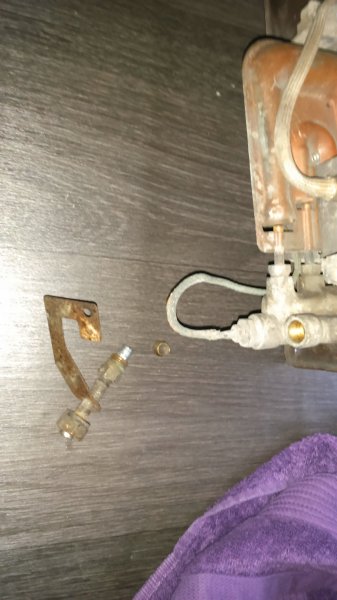

När jag skulle sätta tillbaka truma värmare så föll kopplingen isär som bilden visar den lilla ringen lossnade. Vem säljer sånt här och förstår sig på detta i Malmö regionen
Jag tror att jag bara behöver en ny liten ring enligt säljaren på biltema. Hjertman Limhamn sa att gängorna inta var standard

Om klämkonan lossnar från röret så har det egentligen varit för löst draget från början.
En mässingskona på ett stålrör skär ju inte in i stålröret som den gör i ett kopparör.
Men den skall klämma ihop röret lite så den sitter kvar. Röret skall ju sticka ut en liten bit genom konan och den biten blir ju inte ihoptryckt och håller då fast konan.
Om konan går att trä på röret igen så att röret sticker ut en bit så borde den gå att använda igen och bara att dra hårdare så den fastnar, och man känner att röret fastnar/kläms fast.
Nya konor till gasolrör finns att få tag i på de flesta husvagns/husbilsfirmor som har lite reservdelar till gasolutrustningar, och en ny är nog att föredra.
Man kan också lägga på lite gängtätning för gas på röret och konan som hjälper till att täta rejält
Men jag måste lägga till att om du inte är lite van med klämkonor och hur hårt man kan eller behöver dra kopplingar m.m. så kanske du skulle ta lite hjälp så du blir helt säker på att det blir en bra anslutning.

"Om konan går att trä på röret igen så att röret sticker ut en bit"
Ja den går att trä på men inte så att röret sticker ut. Bra nu förstår jag hur det fungerar ska jaga rätt på ny ring

Det är möjligt att röret inte varit tillräckligt intryckt när det drogs första gången.
Det gäller att hålla tryck på röret inåt så det går genom ringen och stöter mot botten på den fasta delen när man drar åt, då brukar röret sticka ut kanske ca. 2m.m. ur klämringen när man tar itur kopplingen igen.

Tag ett skjutmått och mät rörets diameter , skulle gissa på 10 mm gå sen till vvs butik och köp en ny kona ( kan också vara ett oljerör som har ca 9 mm ) finns även 8 mm
