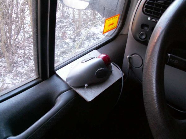

En rigtig husbilsmus'.
Sikkerheden er god med den korte afstand til rattet - som de øvrige betjeningsgreb omkring rattet.
Gennem mange år har jeg anvendt denne type mus og har nu 3 stk..
Det er ikke en hverdags' mus, men anvendes meget af proff. og personer som har fået sene-skedehinde-betændelse.
Den fremstilles for Logitech - Trackman® Marble®
Den er god at anvende både for højre og venste hånd og man lærer nemt at aflaste den ene af armene.
Musen giver samtidig støtte for hånden - dermed rimelig præcis.
Jeg anvender de 4 knapper til:
venstre klik
højre klik
kopi'er
indsæt
- men der er mange andre kombinationer.
Håber nogen kan bruge tip'pet.
