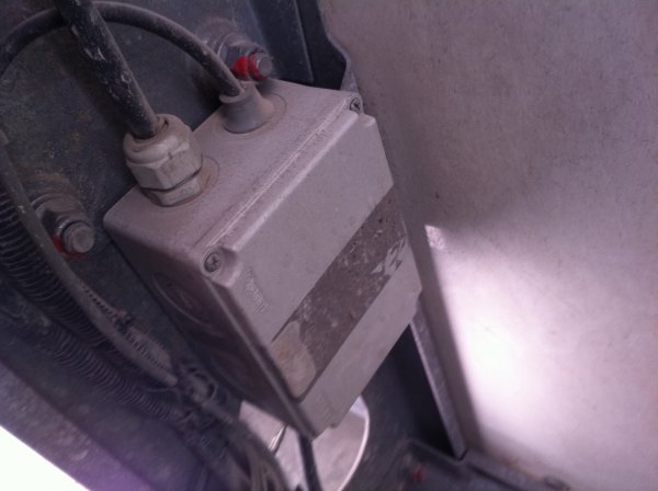

Sv: Hur får man el till dragkroken på en ny Fiat
Hur tog du ut ström till bromsljus och bakljus ?
Vet ej hur det ser ut på eran bil, enklast att göra är att koppla in på
kablarna i baklyktorna. Jag kopplade in på kablarna under bilen.
Monterade en kopplingslåda i ramen (402-246 jula) där får även
styrenheten plats.
Mvh
Åke
    1,5 MB · Visningar: 2
