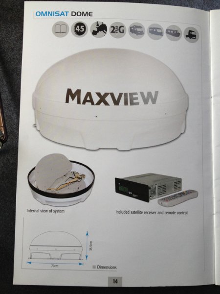

Var hemma hos en vän som har köpt en begagnad husbil med en Maxview parabol. Han har inte fått den att fungera så jag åkte för att ta en titt.
Då man startat upp systemet så låter det som om parabolen kontinuerligt roterarar runt i asimut. Då och då hörs ett annorlunda ljud då den troligen ändrar sig något i elevation. Men ingen signal.
I inställningarna kan man lägga till en ny satellit genom att ange ett namn genom att skriva det, alltså det är inte någon lista med valbara satelliter. T.ex. Thor eller Astra. Men man anger ingen annan information som t.ex. satellitens placering längs ekvatorn.

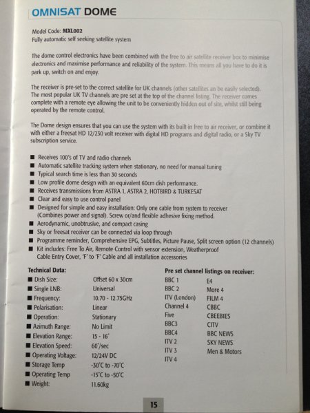

Manualen som följde med tog upp flera olika parabolsystem och varje system förklarades på enbart 2 sidor. Det var mer ett reklamhäfte än en manual.
I manualen står att läsa att den kan ta in Astra 1, Astra 2, Hotbird samt Turksat. Det står även "other satellites can be easily selected).
I tekniska datat anges att parabolen har elevationsområdet 15-16°. I trakten av Motala har väl Thor elevationen 24°.
-Är det någon här som kan något om den här parabolen.
-Vad kan vi göra (om något) för att få parabolen att fungera i Sverige mot Thor?
-Någon som har en bättre manual för systemet?

Hi It could be that the default transponder needs changing for the Astra 2 satellite. After you have turned on the receiver press the "MENU" button on the remote. When the menu screen comes up and before anything else press "RED" then "BLUE" then "OK" button this should then display the menu with an extra setting showing at the bottom "Antenna Setting" select this and enter the PIN "0000". The new transponder details for 1 and 2 should be changed to "12207", "Vertical", "27500" after these have been changed, move down to "SEND" press "OK". When it has sent the details to the control board in the dome "exit" out of all of the menu's then turn off the receiver briefly then turn back on and now all should work correctly. I am afraid that it will only receive from the 4 satellites programmed into it. With Thanks Mark
