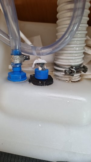

Där elkabeln går in i till dränkbara vattenpumpen läcker det vatten ibland. Det är en gängad sak där men ingen tätning. Se bild. Saknas det nått och i så fall vad? Hur gör ni för att få det tätt. Silikon funkade inte.
Tacksam för hjälp.

Byt till nytt lock och borra hål för bara kabeln, eller tryck dit en större kork och borra hål för kabeln i den, kork typ som till vin damejeanne. Nästan synd att limma ihop kabeln och genomföringen vid eventuellt byte av pump i framtiden.
