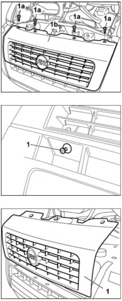

Hej Affezell!
Du skriver i inlägg 3
"T.ex fick jag tips häromdan hur man lossar grillen."
Det skulle vara intressant att veta, då jag tänkt sätta ett nät bak till som skydd mot stenskott på kylaren.

Sv: Hur få loss strålkastaren på en Fiat 2011 ?
Tack för ett bra svar!
På min är där på "bild 2" 2 skruvar en på varje sida, Årsmodell 2010 juli.
Härligt forum!
Mvh.
Härligt forum!
Mvh.
Varsågod, glad att kunna hjälpa till.
Jag satte dit två skruvar, gissar att min grill vart demonterad förut.
Har också en 2010.
