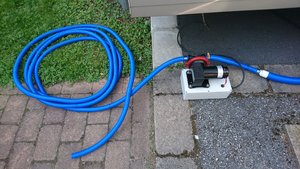

Jag har konstaterat att det finns betydligt fler utslagsvaskar för latrin än vad det finns ställen att tömma gråvatten. Vad göra om man nu inte vill använda ett skogsdike? Jo, töm gråvattnet i utslagsvasken. Men den ligger ju ofta en bit bort och är dessutom på en högre nivå. Jag skaffade en 12V membranpump och satte ihop det som syns på bilden. Jag gjorde det för ett år sedan men nu är det testat "live" och fungerar bättre än jag trodde. Det tar ca 10 minuter att tömma ca 100 liter. Den grövre spiralslangen till höger går till gråvattenutloppet i bilen (38 mm) och den smalare är på 25 mm och ca 8 meter lång för att räcka från trottoarkanten till en utslagsvask. Jag använder en stor klämma för att hålla slangen i kanten på utslagsvasken.
Pump: https://www.martec.se/pumpar/johnson-pump/lanspumpar/viking-power-16-12v.html
MVH
