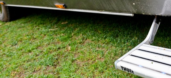

Nå´n som har tips om hur man kan fästa en markkappa på husbilen.
    1,7 MB · Visningar: 36
Per och Agnetha
212
Håbo
9517
Sv: Hur fästa markkappa?
Jag har delat en kederlist i bitar som jag skruvat fast mellan luckor också dörr.
I underkant på luckor och dörr sätter man en eller två tryckknappar.
Markkappan och tryckknappar köpte jag på Biltema, kederlisten hos en husvagnsförsälgare. Över hjulhusen satte jag tryckknappar. Titta på en husvagn så klarnar det mera.

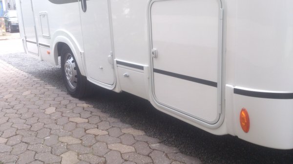

Skruv eller popnita..
