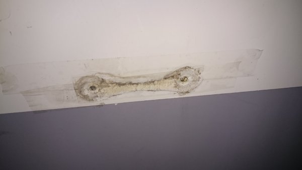

Jag upptäckte att dörrstoppet för garagedörren lossnat och undrar hur jag fäster detta på bästa sätt igen? Det verkar som ena skruven släppt helt och går inte att skruva fast igen så jag antar att jag behöver fylla med något först för att sen täta med tex sikaflex.

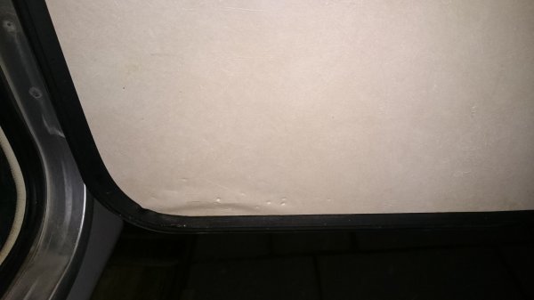

Tyvärr tror jag det har kommit in lite fukt genom hålet så på sikt kanske det krävs ett byte av hela dörren (eller går detta att fixa utan byte av dörr???)
Dvs, två frågor.
1. hur montera dörrstopp som lossnat där skruven tappat sitt fäste
2. går det att åtgärda ev fukt som kommit in i garagedörren eller är det byte som gäller??

Några bilder
Där dörrstoppet satt. (har tillfälligt satt tejp över för att inte få in fukt om det börjar regna)
bubbla strax under dörrstoppet på insidan av garagedörren

Jag kollade på den sidan innan jag la ut frågan så tanken är redan där. Behöver dock fortfarande hjälp med hur jag fyller gamla skruvhålet och vad jag använder för att täta?
En kompis snackade om något som han kallade för "råttskit", något svart som normalt används för att fästa bilrutor. Han menade på att man inte ska använda tex plastic pading då detta blir stenhårt och inte tillåter att det flexar lite och därmed ökar risk för att det spricker.

Det finns olika sorters Plastic Padding, t.ex. elastisk. Finns även för trä vilken fungerar bra att skruva i. Jag har lagat inredningsluckornas skruvhål med den senare med utmärkt resultat.
I ditt fall verkar det endast finnas isolering bakom plåten så slipa rent runt hålen, spackla och måla över. Sätt den nya rostfria hållaren ovanpå i nya hål, passar ändå inte i de gamla.

Själv skruvade jag i ett par plåtskruvar med blank skalle
och jag tycker inte att det skämmer.

Om det finns isolering bakom skall du inte "spacka"/täta med vad som hellst, för det kan fräta upp isoleringen.
Jag använder bara Tremco Lim och Byggfog SP054. Finns på Jula (99:), Bygmax och troligen på XL.
Sitter som berget.

Sikaflex, Tec7 eller et annet pulim kan brukes til å tette hullene. Fuktskaden på innsiden vil tørke og bli mindre med tiden. Bruk gjerne samme lim sammen med skruver for å feste den nye og bedre dørstopper. Det er problem å benytte om igjen skruvehull, men om en fyller hullet med lim og lar det herde blir festet best mulig.
Dørplatene er som regel av en annen og lettere kvalitet enn veggene i bilen. Selv biler med gfk hud kan ha tynn alu limt på en lett isolasjon og en spesialduk innvendig.

Missade detta inlägg. Har nu hunnit köpa något som heter "Pattex PL 300" som verkar vara något superduper men om det fräter upp isolering eller inte har jag inte lyckats läsa mig till...

Jag hade samma problem på flera ställen. Började med att öka skruvdimensionen och det hjälpte ett tag. Nu har jag satt genomgående skruv med stor bricka och mutter på baksidan. Hittills har de hamnat på ställen som inte syns inne i bilen. Blir stabilt.
